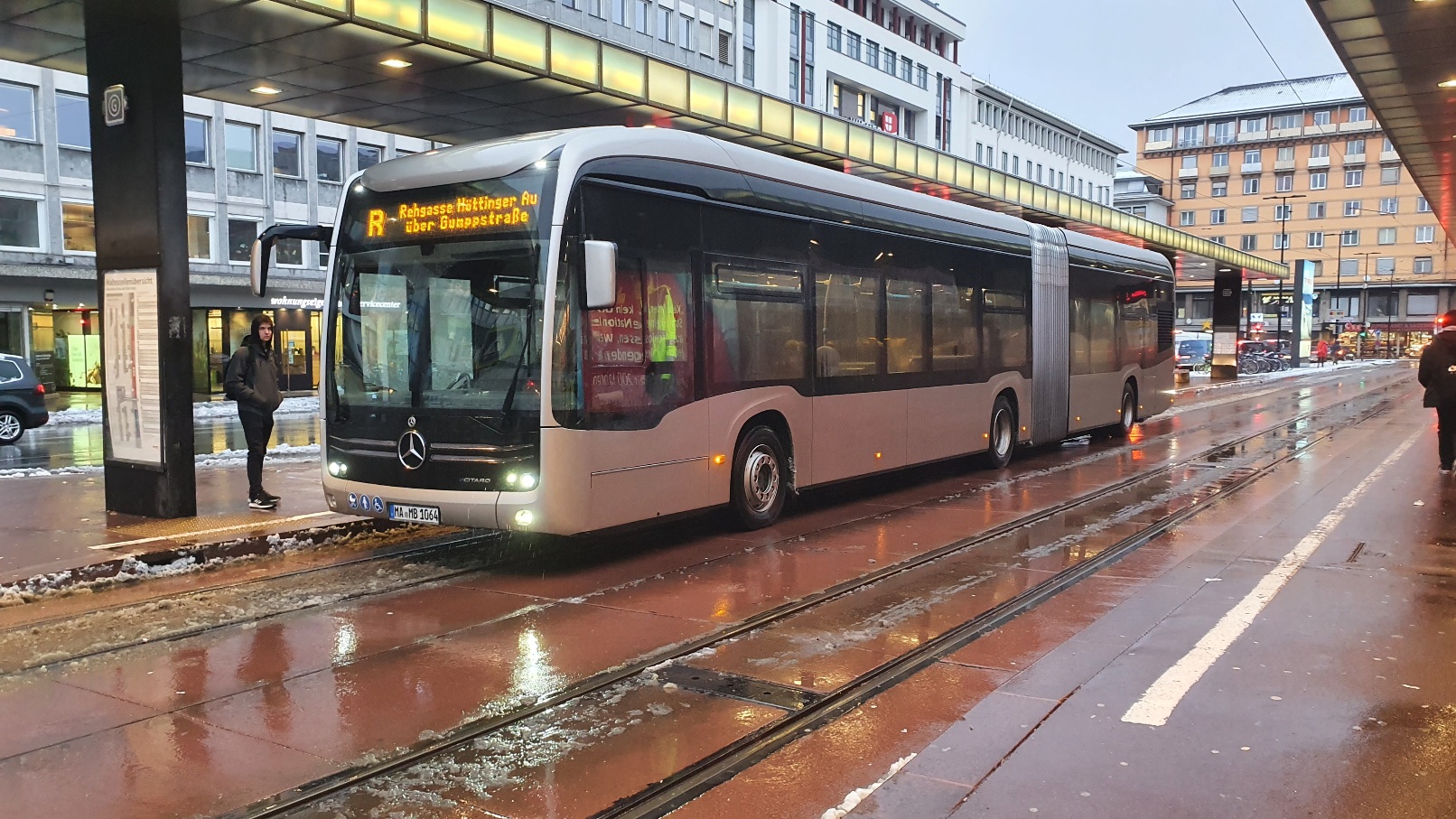

Derzeit wird der e-Citaro G getestet, heute war er auf der Linie R. Fotos appreciated!

Verkehrsplaner schrieb: |
Bitteschön:
Warum testet die IVB einen eCitato G, wenn doch angeblich wieder eine Oberleitung aufgehängt werden soll? |
