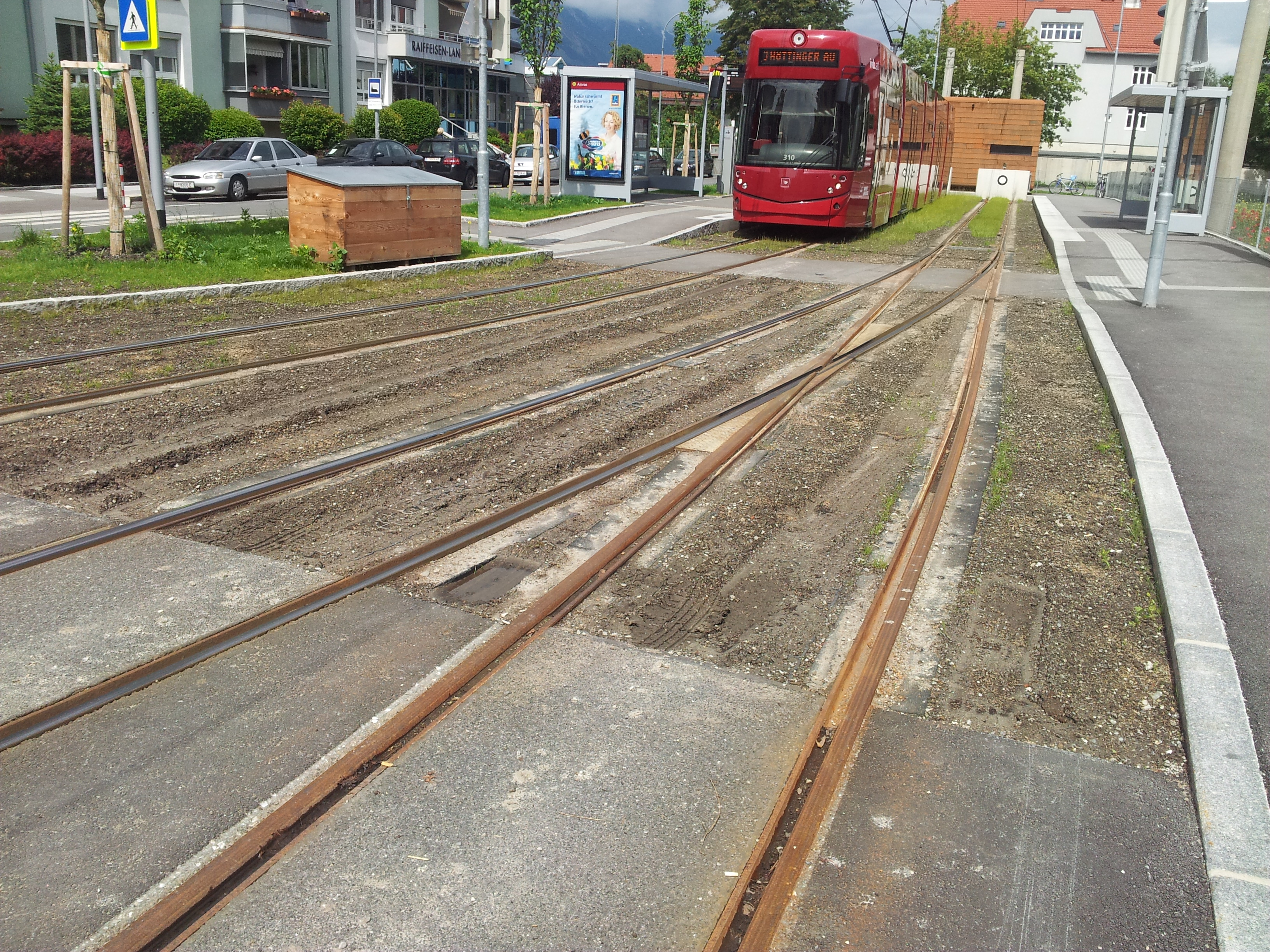

Endlich geschafft !!
Ein Erfolg für uns! Gestern (Montag, 28.05.2013) wurde der Rasen renoviert. Inzwischen gibt es auch einen Aschenbecher für die Fahrer.
Vielen Dank an alle Mitwirkenden und an Manni - strassenbahn.tk

Beitrag #91180 BeitragErstellt: 29.05.2013 01:22
Boernie, danke für die Bilder - was sehen wir da? Ist das Erde? Schon wieder mit einer Reifenspur drinnen? Poller wurde noch keiner montiert?
936
Beitrag #91188 BeitragErstellt: 29.05.2013 14:20
Ich war in der Mittagspause einen Sprung dort und habe Fotos gemacht. Der Rasen wurde komplett saniert, auch im hinteren Bereich, aber es sind auch tatsächlich schon wieder Reifenspuren drin, wie im Foto von Boernie68 ja schon zu sehen ist.
Ich hoffe dass sich dort bezüglich Absperrung jetzt rasch etwas tut, sonst können die StadtgärtnerInnen gleich nochmal anrücken. Sobald ich Näheres weiß, poste ich's.

Beitrag #91258 BeitragErstellt: 01.06.2013 14:14
Ich hatte heute den Eindruck, dass im Vergleich zu boernie68s Foto weitere Reifenspuren hinzugekommen sind.

Beitrag #91322 BeitragErstellt: 04.06.2013 16:37
Neue Bilder vom Kartoffelacker....

Beitrag #91323 BeitragErstellt: 04.06.2013 17:20
Danke TT. Offenbar reicht der politische Druck nicht, damit da rasch genug was geschieht.
Obwohl ich sowas sonst nicht mache, habe ich den Zuständigen bei IVB und Stadt jetzt folgendes Mail geschrieben:
Zusammenschiss schrieb:
Sehr geehrte Damen und Herren,
ich schreibe sonst eigentlich nie solche "Rundmails" an alle Zuständigen gleichzeitig, und dies ist sicher auch nicht das wichtigste Thema.
Dennoch: in dieser Sache platzt mir und einigen anderen Personen jetzt der Kragen.
Das erst am 28. Juni sanierte Rasengleis im Endbahnhof Amras ist nach nur einer Woche westlich des Übergangs bereits wieder vollkommen zerstört. Wie Sie an dem angefügten Foto, das mir heute zugeschickt wurde, erkennen können, befinden sich im ganzen vorderen Rasengleis schon wieder mehrere Reifenspuren, teils so tief, dass das Kunststoffgitter schon wieder freigelegt ist. Dort wird nichts mehr wachsen!
Seit Herbst letzten Jahres war dieses an sich repräsentative Stück Tram-Trasse in optisch grauenvollem Zustand. Die Probleme waren von Anfang an bekannt. Nun sind acht Monate (!) vergangen und es ist immer noch nichts geschehen!
Bei allem Respekt, aber was Sie hier aufführen, ist, wer auch immer dafür letztzuständig ist (falls Sie das selbst nicht wissen, machen Sie sich's bitte endlich aus!), mehr als nur eine Farce. Es wird nun erneut auf Kosten der SteuerzahlerInnen ein Trupp des Grünanlagenamts ausrücken und die Grünfläche noch einmal sanieren müssen, weil von Ihnen immer noch nichts unternommen wurde, um die Einfahrt von Fremdfahrzeugen zu unterbinden. - Machen Sie endlich Ihren Job!
Es gibt dort weder Bodenmarkierungen, noch irgendwelche anderen Elemente mit Sperrwirkung. Die Asphaltfläche geht ohne Randelement (Leistenstein o.Ä.) in Rasen über. Hat jemand allen Ernstes erwartet, dass das funktioniert?
Mittels reflektierender Poller (1 Stück nördlich von Gleis 1, 1 Stück zwischen Gleis 1 und 2), Bodenmarkierungen und reflektierenden Elementen kann man Einfahrten von Fremdfahrzeugen verhindern. Ein leicht über SOK erhöhter Leistenstein mit aufgeschraubten reflektierenden Elementen würde auch haptisch wahrgenommen, den ersten Meter könnte man zusätzlich z.B, mit weißem Kies aufschütten.
Bitte ziehen Sie Erkundigungen ein, wie solche Konstrukte in anderen Städten (mit viel mehr Rasengleis!) entschärft werden, und dann schaffen Sie dieses Ärgernis endlich aus der Welt!
Falls Sie entsprechende Beispiele benötigen, schicken wir Ihnen gern etwas zu. Einfach fragen. Es gibt etliche funktionierende Beispiele.
Freundliche, aber verärgerte Grüße,
Manni Schneiderbauer
Ich hoffe das wirkt. Mir ist nicht klar, wie man dermaßen unprofessionell arbeiten kann. Jeder normale Mensch wird gefeuert, wenn er in seinem Job ein lösbares (!) Problem acht Monate lang nicht löst und damit auch noch laufend Kosten verursacht und öffentlichen Ärger provoziert.

Beitrag #91336 BeitragErstellt: 05.06.2013 10:34
Vizebürgermeisterin Sonja Pitscheider hat die zuständigen Beamten heute dezidiert angewiesen, ehestens eine Absperrung mit Pollern zu errichten.
Wenn das dann geschehen ist, muss das Rasengleis wohl nochmal saniert werden, zumindest zwei der Reifenspuren sind so tief, dass da drin sicher nichts mehr wächst.
Ich finde es traurig, dass die Politik sich um jedes kleine Detail selber kümmern muss. Für mich grenzt das schon fast an Sabotage, das haben wir ja schon mal diskutiert. So als würde man ein Exempel statuieren wollen, mit dem der Eindruck erzeugt werden soll, dass Rasengleis nicht funktioniert. Da haben die, die das wollen, die Rechnung aber ohne den Wirt gemacht.
