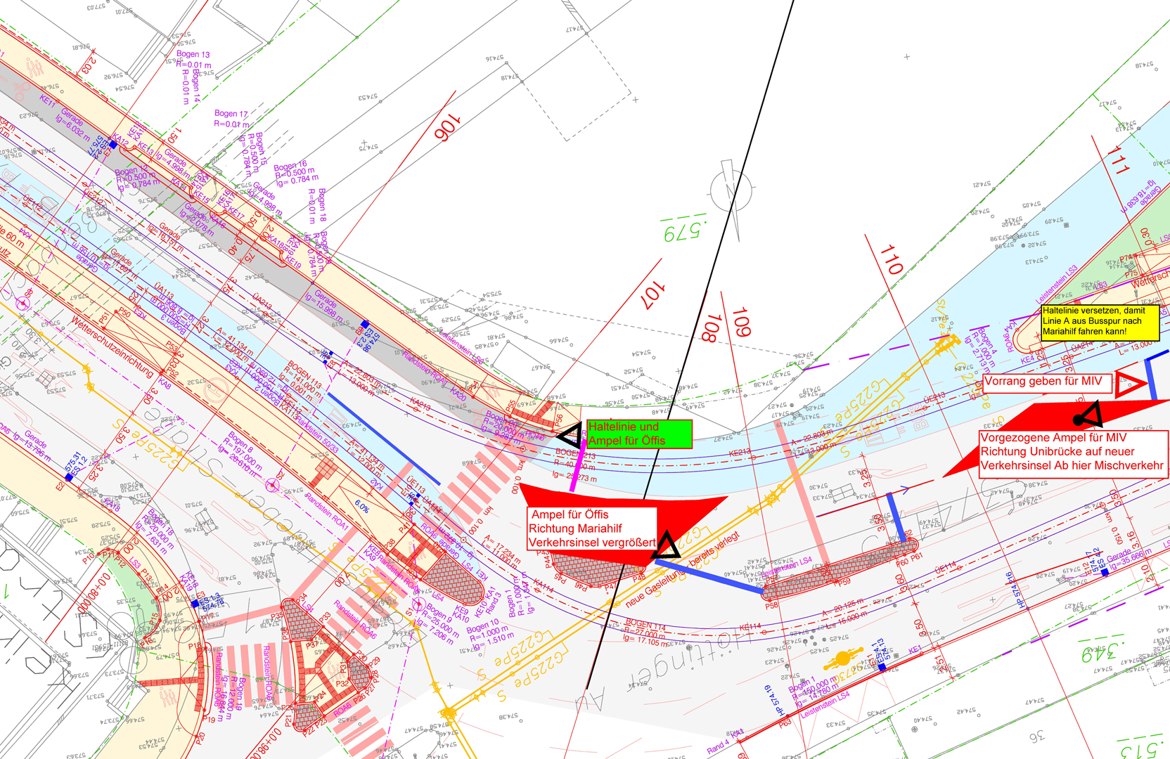

Irgendwo im Forum wurde doch der Markierungsplan für die betroffene Kreuzung gepostet.
Ich hab eine Idee wie das Problem nachhaltig zu lösen wäre, finde aber den Plan nicht mehr.
Also - wer ihn findet - bitte um PM bzw. Link an dieser Stelle
Christian

Beitrag #96126 BeitragErstellt: 08.05.2014 16:14
So, hier nun der Plan für die Änderungen beim Fürstenweg..
Vorteile:
1. Problem mit A gelöst
2. Sinnlose Doppelampel mit ewig langen Wartezeiten beim Zebrastreifen vor dem Eck-Kaffee verschwindet
3. Bessere Spurführung für den MIV von Westen kommend vor der Brücke
4. Störungsfreie Ausfahrt der Busse und Straßenbahnen aus der Haltestelle da aufgrund der Markierung die Öffis gemäß STVO Vorrang haben. Zusätzlich Anforderungsschaltung nach Türschließen möglich
5. Möglichkeit der „Nullwartezeit“, da nur Fußgänger und MIV aus dem Osten zu berücksichtigen sind.
Nachteile:
1. Verkürzung der Stauspur für den MIV vor der Kreuzung
2. nix weiter
Umsetzung?????
156
Beitrag #96128 BeitragErstellt: 08.05.2014 16:50
Ich glaube, durch eine intelligentere Ampelschaltung könnte man da mehr machen, zu einem niedrigeren Preis.
Es kommt ja auch regelmäßig vor, dass der abbiegende MIV aus Maraihilf Ri. Unibrücke die ausfahrenden Busse und Bahnen Ri. Westen blockiert.

180
Beitrag #96129 BeitragErstellt: 08.05.2014 17:05
Linie O: Angenommen es gäbe eine Ampelschaltung die dem auf der ÖV-Spur ankommenden A den Weg nach Mariahilf freiräumt, könnte man Stand jetzt überhaupt von der Fahrspur nach Mariahilf abbiegen?
Wenn ich mir den Plan anschaue sieht mir das nämlich nicht so aus als ob da ein Bus noch an der Verkehrsinsel vorbeikäme wenn er erstmal vorne an der Sperrlinie steht.
Fazit wäre dann eben, man müsste baulich was machen, zumindest Ampel versetzen, damit diese Posse dass der A nicht die ÖV-Spur benutzen kann (und nebenbei dadurch auch keine vernünftige Umstiegsrelation zur 3er, später 2er/5er, stadteinwärts herstellen kann) mal beendet wäre.
156
Beitrag #96130 BeitragErstellt: 08.05.2014 17:46
Nein, aber eine längere Grünzeit für den MIV Ri. Mariahilf, würde den A schneller voran bringen und gleichzetig den Stau verringern, durch den zwangsläufig auch der O und die 3er müssen.
180
Beitrag #96131 BeitragErstellt: 08.05.2014 17:52
@ice108
Schau dir meinen Plan nochmals an - Der A kommt da leicht durch! Er könnte sogar wie früher über den Fürstenweg fahren und es ginge immer noch.
01.03.2009
180
Beitrag #96133 BeitragErstellt: 08.05.2014 21:27
Ähm, Christian, ich hab mich garnicht auf deinen Plan bezogen (den ich im übrigen gut finde), sondern als Antwort auf Linie O auf den Ist-Zustand.
Und zur Linie O noch:
Das würde aber daran scheitern dass man dann den Mariahilf-Stau bis zu der Kreuzung verlängern würde, der Verkehr also auch nicht abfliessen könnte.
Wenn ich in Mariahilf mit dem Fahrrad die Straße dort überquere, tue ich das oft genug im Stau. Da mehr Autos reinschicken geht einfach nicht --- abgesehen davon muss der A ja dann durch genau diesen Stau auch noch durch.
180
Beitrag #96135 BeitragErstellt: 08.05.2014 21:59
Hi Wolfi!
Kann ich bestätigen!
Es muss vor der Kreuzung zu einer Entflechtung kommen, die den Öffis eindeutig den Vorrang gibt. Das ist genau die Idee, die hinter dem von mir erstellten Plan steht.
Wobei mich der ständige Stau vor dieser Kreuzung doch etwas verwundert.
War da nicht vor längerem - Manni bitte klär uns auf - die Botschaft, dass die Ampel vor dem WEST als TORWÄCHTER fungieren soll? Der Verkehr der vom Südring kommt ist für diesen Stau nicht verantwortlich!
PS: das Argument, dass das alles an der Baustelle am Innrain läge bestreite ich, da das Problem schon vor der Innrain sperre latent gegeben war!
Beitrag #96139 BeitragErstellt: 08.05.2014 22:45
Relativ zwecklos im Moment - zuerst werden die LSA optimiert, dann kommt die Pförtnerung, aber Umbaumaßnahmen gibt es mittelfristig keine. Ich hab's mehr als einmal versucht.
Beitrag #96143 BeitragErstellt: 08.05.2014 22:55
Nicht nur, denn die meisten Autos kommen aus Richtung der Kranebitter Allee. Merkt man aber auch ganz klar, denn die Verteilung der Autos in diesem Segment ist (seit dem Schienenbau ?) 80 % via Mariahilf und 20 % via Innrain/Anichstraße.
Ja, jetzt kommt es halt doppelt so oft zu Staubindungen.

Beitrag #96152 BeitragErstellt: 09.05.2014 14:29
@ Manni!
Ja, glaub ich auch, aber ohne diese Maßnahme ist eine sinnvolle Ampelregelung da fast nicht möglich.
Das Problem A kann durch Ampelregelungen überhaupt nicht gelöst werden. Daher wäre eine Informationsweitergabe an Sonja sicherlich nicht falsch. Auch wenn's im Moment nicht viel bringen wird..
Wie heißt's so schön: Steter Tropfen höhlt den Stein...
Beitrag #96153 BeitragErstellt: 09.05.2014 14:53
OK - Fotos oder Videos mit Zeitangaben bitte. Ich brauche immer Fotos oder Videos, damit Sonja den Zuständigen etwas Konkretes vorlegen kann.
