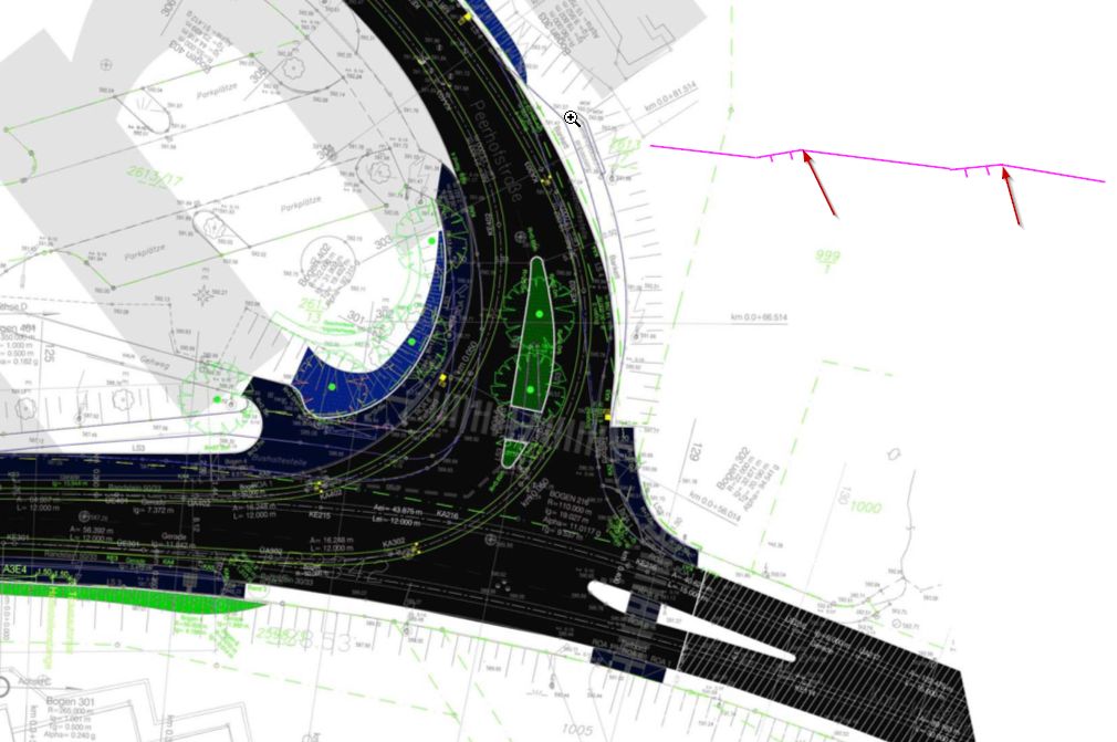

Wie in meiner Petition (http://de.scribd.com/doc/192382173/Antrage-GR-Dezember-2013) bereits erwähnt kann ich mir natürlich auch ein Abschneiden der Peerhöfe von der Straßenbahn vorstellen. Allerdings denke ich, dass die Tram jedenfalls noch die Innerebnerstraße bis Abzweig Tschiggfreystr. rauffahren muss - dann gibt es Varianten.
Der Kurvenquietschverdacht wäre meiner Meinung nach behebbar. Bei der Tirumphpforte (Radius ca. 20m) merkt man kaum etwas, wobei sie hier seeeehr langsam fährt. Im dzt. Projektplan Krzg. Lahntalweg sind Mindestradien von 22m eingetragen und ich kann mir nicht vorstellen, dass die Kurve da hängt, zumal es von einer zum Kruvenaußenrand ansteigenden Straße raus geht. Allenfalls dürfte es so sein, dass die Krezung vergleichsweise eben ausgeführt ist und man im Auto fahrend meint, die Kurve würde nach außen fallen , wenn man mit mehr als 15km/h reinfährt (die Tram wird dort auch kaum schneller sein)
Fällt die Kurve doch nach Außen würde das Detail, überhöht dargestellt, so ähnlich wie rechts oben im Planauschnitt skizziert, aussehen. So etwas käme z.B. sicher bei der Kurve vom Franziskanergymnasium in Hall in den Stadtgraben hinein zur Ausführung.

Nach außen hängt die Kurve natürlich nicht... aber auch wenn sie nach innen hängt, habe ich ein massives Verschleißproblem. (Wie hast Du aus meinem Posting herausgelesen, ich befürchtete, die Kurve könne nach außen hängen? Das kann doch gar nicht sein)
Es bleibt sowieso zu hoffen, daß das nicht gebaut wird, aber wenn doch, wird es sicherlich technisch sehr anspruchsvoll sein, zumal die Überhöhung der Kurve zwar einen Teil des Problems entschärfen wird, aber nicht das Ganze. Vielleicht baut man die Kurve ein und reißt sie, sobald sie kaputtgefahren ist, wieder heraus, um es richtig zu machen. Die Gelegenheit würde sich eh bald bieten.

Oh - da Überhöhungen ja die normale Bauweise sind, glaubte ich, dass du meintest, die Bögen hingen nach außen (was der Fall wäre, würde man einfach ins bestehende Planum z.B. im Kreuzungsbereich am Beginn der PHS Gleise zu legen versuchen). Mir ist nun aber immer nch nicht klar, wo genau das Problem liegen soll. Die Überhöhung nimmt ja Last von den Spurkränzen, wodurch Kurvenqietschen weiter vermindert wird. Ab und an wird es bei jedem Schienenverkehrsmittel qietschen, wenn eine Bahn den Beginn der Peerhofstraße befährt. Die Bogenradien im Bereich der PHS liegen zwischen 50 und 55 Meter, da quietscht nichta. Nur ganz unten im Kreuzungsbereich haben wir 22 Meter.
Als mE entscheidendes Pro-Argument möchte ich aber anführen, dass es mit der Tram, und nur mit der Tram, gelingen wird, die Anzahl der Autofahrten aus der und in die PHS spürbar zu verringern. Nur die Tram hat den Schienenbonus und nur die Tram wird bewirken, dass Leute dort vom Auto auf den öV umsteigen! Und wenn es nur 100 Autos weniger pro Tag wären, wäre dadurch jedes Kurvenquietschen schon mehr als relativiert!
